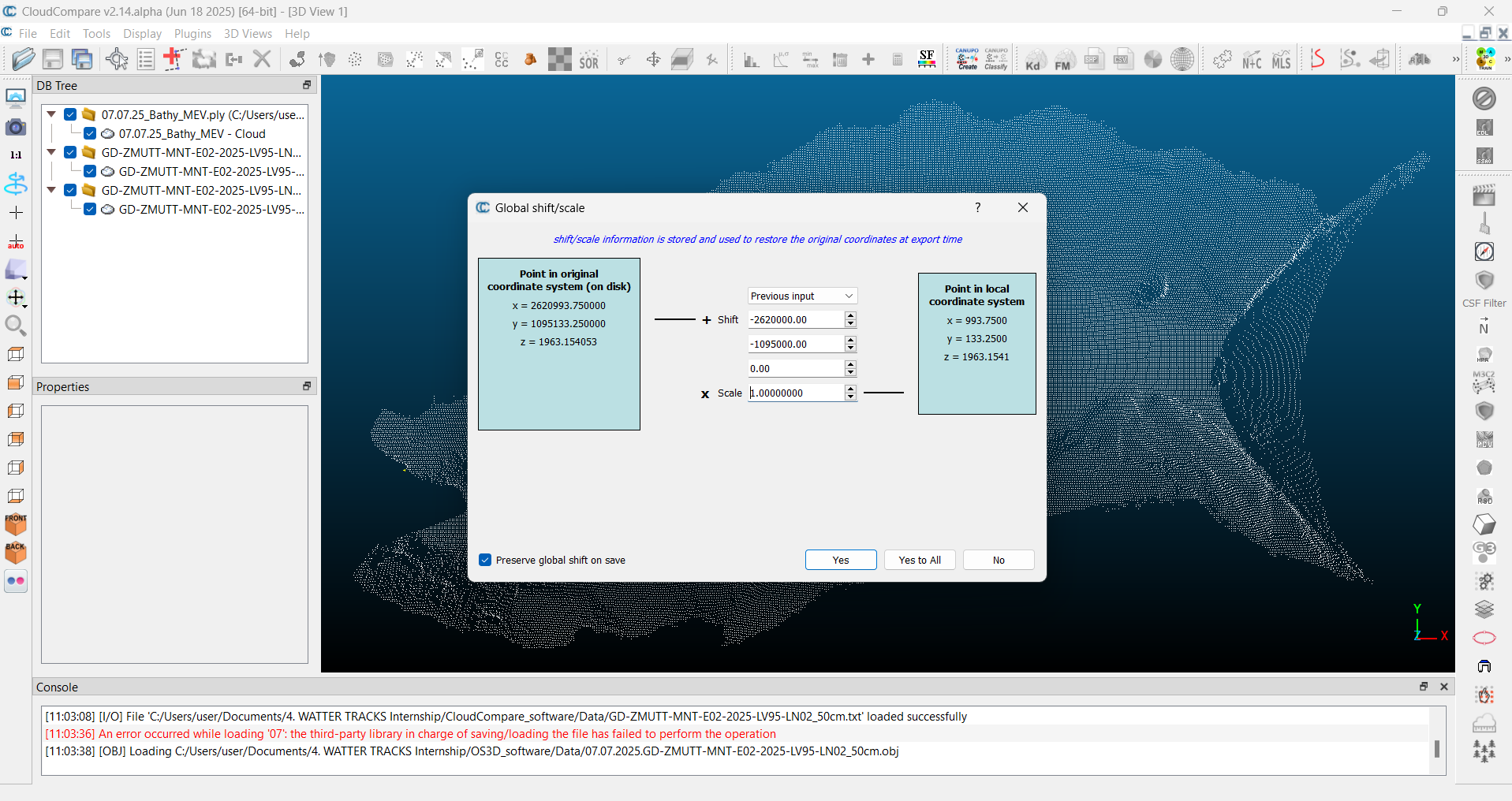

Donc j'ai un fichier texte ou xyz à l'origine que j'ai importé dans cloudcompare.
Dès le début ça m'affiche un message au niveau des conversions des coordonnées que je n'arrive pas à comprendre. Je comprends pas ce que je dois changer sachant que ça met pas le même message selon le fichier que j'importe. Si vous avez une quelconque indication là dessus.
Alors dans tout les cas je passe cette étape je clic sur apply fro all. Je fais mets Normals, Compute, Triangulation ou Plane et Knn= 12 à 30 ça dépend.

1) Alors il y a une aide sur le premier dialogue qui propose de transformer les coordonnées trop larges en coordonnées locales (le petit point d'interogation). Mais pour faire court : oui il faut appliquer cette transformation (temporaire) sinon vous aurez des problèmes d'affichage et de perte de précision.
Surtout si il n'y a aucun décalage en Z, ça n'impactera pas votre processus. Et les coordonnées originales seront rétablies à l'export.
