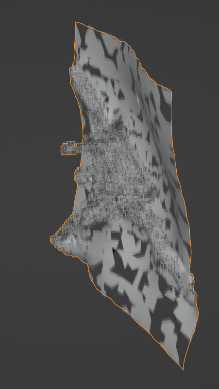

CloudCompare a produit un maillage avec la reconstruction de Poisson, et malheureusement Blender semble ne pas le décoder :
(Il représente dans CC un ouvrage de génie civil)
Quelqu'un voit-il une possibilité d'explication ? Mon nuage input est un e57, et j'utilise la dernière version de CC ainsi que Blender 3.3.6.
obj in Blender_.png (221.81 KiB) Viewed 36213 times

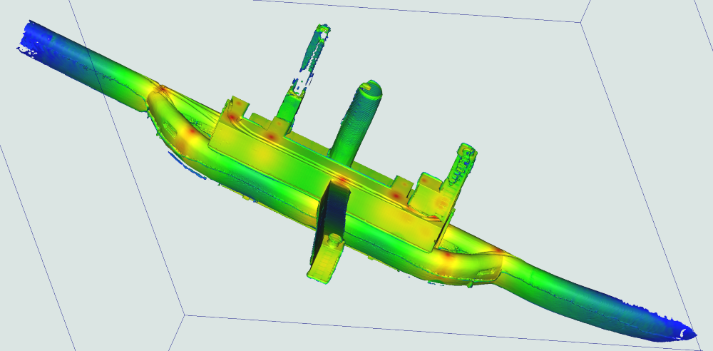

Voici l'objet mesh dans CC :
Il n'est pas colorisé, les couleurs que l'on voit sont celles du scalar field "Density".
C'est donc un problème de forme qui se pose quand j'importe cet OBJ dans Blender.

Pour fermer la boucle : le problème venait des larges coordonnées des points / vertices. Meshlab et Blender chargeaient correctement les points mais les affichaient mal. Supprimer le 'Global Shift' a résolu le problème.
