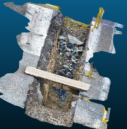

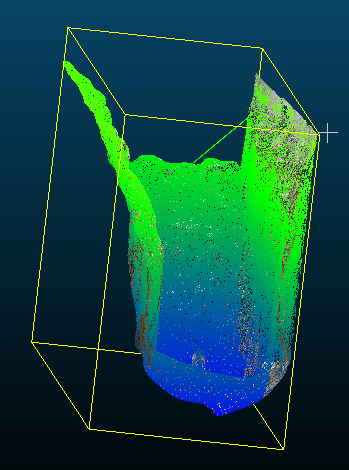

Voici deux images du nuage.
J'aimerai simplement connaitre le volume de la tranchée. Vous voulez dire qu'il faut que je "rogne" le nuage de points pour ne conserver que le nuage de la tranchée ?
Cordialement
Guillaume
merci de votre réponse.
Désolé mais je débute dans l'exploitation des nuages de points et je ne suis pas sûr de comprendre votre procédé.
Cordialement
Guillaume

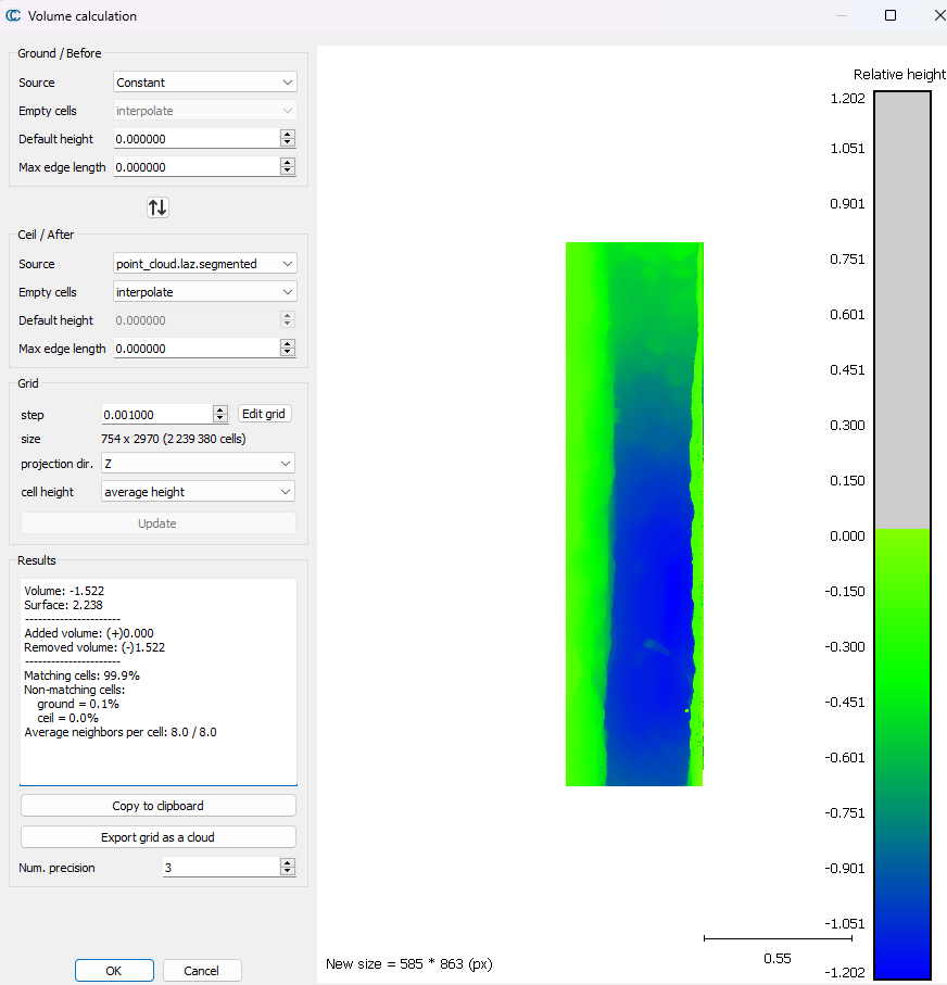

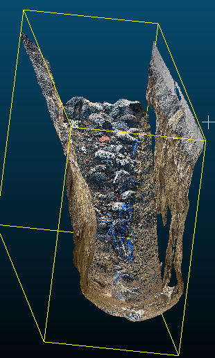

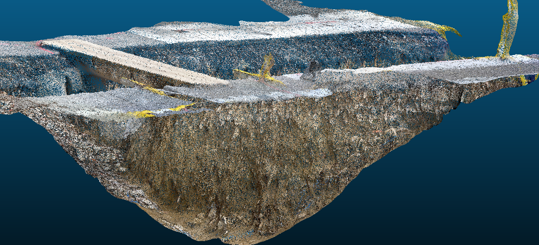

Voici comment j'ai procédé
1- découpe du nuage de points d'origine avec la fonction "segmentation" en ne conservant que le nuage sur la largeur/longueur de la tranchée
2- Utilisation Tools > 2.5D volume avec les réglages spécifiés
3- Obtention d'une valeur "1,5", j'imagine 1,5 m3 ?
J'ai fait une extraction de la représentation du nuage de points de la tranchée en rapport avec la hauteur calculée. J'ai l'impression que la hauteur d'origine est celle de ma boite parallépipède et non de la surface du TN.
Suis-je dans le vrai ?
Merci de votre aide
Cordialement
je continue d'explorer les pistes que vous m'avez donné.
Merci de votre aide
Cordialement

Voici ce dont on a discuté par email (pour continuer le fil ici):
Quelques commentaires :
- si c'est plus simple, ou si le trou n'est pas rectangulaire, vous pouvez aussi utiliser l'outil 'ciseaux' (Edit > Segment) qui permet de découper selon un contour
- utiliser un mesh (OBJ) aurait l'avantage d'éviter les trous, et de pouvoir ensuite échantillonner un nuage très dense à partir de ce maillage (avec 'Edit > Mesh > Sample points'). Ça évite aussi de devoir utiliser l'interpolation (si le nuage échantillonné est bien dense, du style 10 millions de points).
- ceci dit, le nuage LAS a déjà l'air assez dense, et sans gros trous, donc votre solution est tout aussi valide (il faut juste s'assurer que ça reste le cas dans le futur)
- si les unités sont en mètres, un pas de 0.001 correspondrait à des mm, ce qui me semble très faible. Est-ce que vous avez essayé avec un pas 10 fois plus grand ? Ça donne des valeurs très différentes ? Vu la précision des données, je dirai que ça devrait être suffisant.
- le seul point sur lequel il faut se méfier, c'est l'hypothèse selon laquelle le sol avant excavation était parfaitement horizontal (l'hypothèse d'une altitude 'before/ceil' constante). Si besoin, il peut être intéressant de redresser le nuage pour que les bords du trous soient à peu près alignés sur un plan horizontal (soit manuellement avec l'outil 'Edit > Translate/Rotate', soit automatiquement avec l'outil 'Tools > Level', qui consiste à sélectionner 3 points qui se retrouveront à la même altitude.
