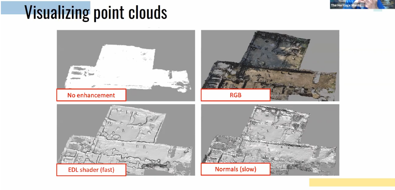

Après une décimation de 1 milliard à 50 millions de points, la visualisation devient entièrement blanche, comme s'il manquait la passe RVB (voir pièce jointe). L'export OBJ obtenu est également tout blanc, sans texture.
Pourriez-vous m'expliquer comment procéder pour : décimer ce nuage, le convertir en mesh, puis l'exporter dans un format compatible avec Blender ou Maya ? Comment reprojeter la texture sur une géométrie optimisée ? Faut-il passer par une retopologie à la main ?

Alors oui, 1 milliard de points c'est énorme, il faut un ordinateur puissant, et probablement utiliser la ligne de commande pour le traiter (charger ça et l'afficher mettra à mal la plupart des PCs et des cartes graphiques).
Il est assez étonnant par contre que la décimation fasse disparaitre les couleurs, ou alors c'est le manque de mémoire qui aurait empêché CloudCompare de conserver les couleurs ... Vous pouvez donc tenter d'appeler l'outil en ligne de commande:
CloudCompare -O 'chemin du fichier' -SS RANDOM 5.0
(voir https://www.cloudcompare.org/doc/wiki/i ... _line_mode)
Si ça marche, ça crééera un fichier .bin qui sera normalement correctement décimé, et plus facile et rapide à charger dans CloudCompare.
Après, ça devrait être plus facile de calculer les normales et reconstruire le mesh avec le plugin Poisson Reconstruction.
Et enfin vous pourrez exporter le maillage en fichier PLY ou FBX puis l'importer dans Blender. Attention, ce maillage aura des couleurs par sommet (et non une 'texture'). C'est un format géré par assez peu de programmes. Apparemment, Blender le gère si le format est PLY. Il faudrait peut-être tester sur un petit nuage / maillage avant toute chose.
