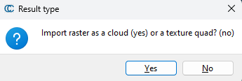

During import ... choose YES to import as pointscloud not textured mesh

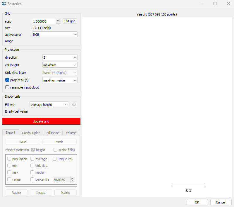

Si vous avez bien importé le TIFF comme un nuage, est-ce que vous avez essayé de réduire la taille des cellules? Si ça ne marche pas, n'hésitez pas à poster une capture de l'outil Rasterize.

Hello @DA523,
I clicked Yes.
Capture d'écran 2024-06-30 191843.png (6.15 KiB) Viewed 81670 times

Bonjour @Daniel,
Voici la capture de la fenêtre Rasterize.
Merci de ton aide.
Capture d'écran 2024-06-30 192737.png (3.17 KiB) Viewed 81664 times

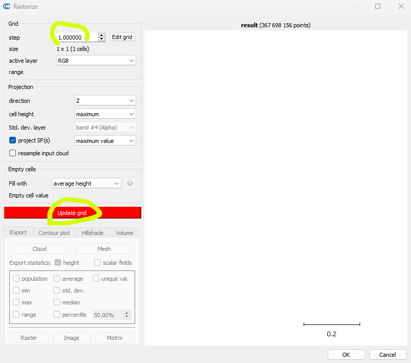

1- Reduce step from 1.0000 to 0.1000
2- Change cell height to average
3- then click the red bar

Vu la largeur du nuage, il faudrait un pas plutôt de l'ordre 0.0001

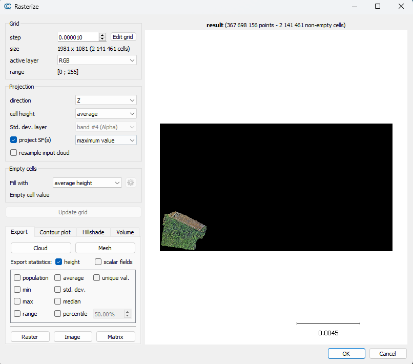

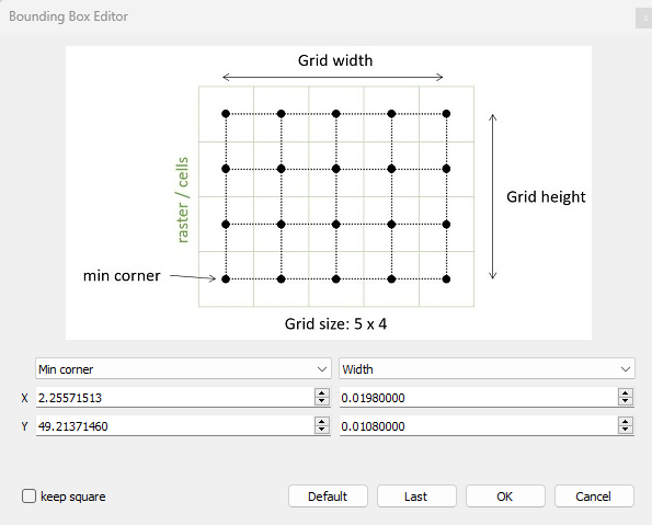

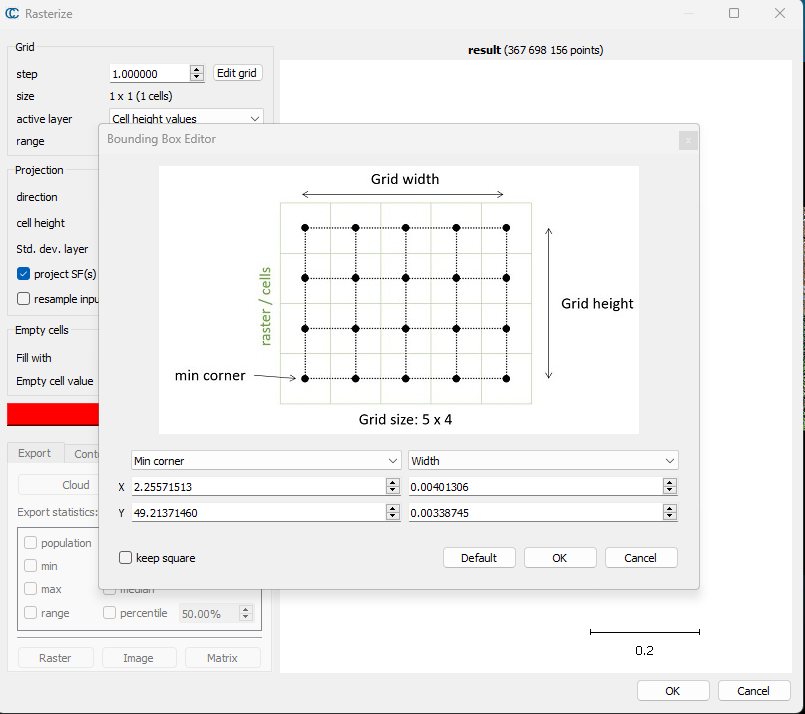

Avec 0.0001 ça fonctionne bon après j'ai modifié à 0.00001 pour avoir une size plus grand que 43 x 35 soit 430 x 350, c'est encore un peu trop petit. après je suis entré dans l'Edit grid et j'ai modifié les données Width. bon j'ai l'impression qu'il m'a modifié le format du calque mais pas de l'image... Un truc que je n'ai pas bien compris

no need to EDIT GRID
just play with the grid step
Re: Réduire la taille d'un Tif
Oui, 'Edit grid' ne sert qu'à changer l'emprise du raster. Changer son origine en somme.
