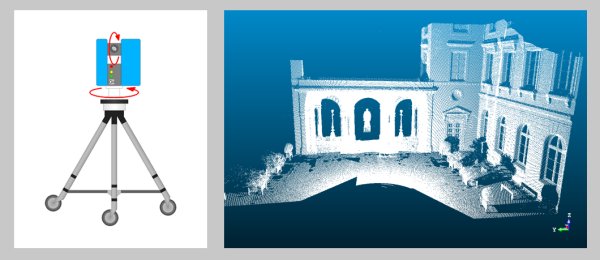

Le principe général de la détection de changement géométrique en 3D est celui de la localisation et si possible de la caractérisation des changements géométriques survenus sur un objet (ou un ensemble d'objets) à partir de représentations 3D numériques de celui-ci. Ces représentations peuvent être partielles ou schématiques. Les changements structurels considérés sont : des déplacements, des deformations, ou enfin des phénomènes de disparition/apparition. Leur nature et leur cause peuvent être quelconques. Ils peuvent intervenir sur un même objet entre deux époques (changements temporels) ou bien entre deux objets ayant des structures théoriquement identiques ou proches (changements atemporels - on parlera d'ailleurs plutôt de différences que de changements dans ce cas).
Principe d'acquisition par scanning laser (gauche) - exemple de nuage de points résultant (droite)
